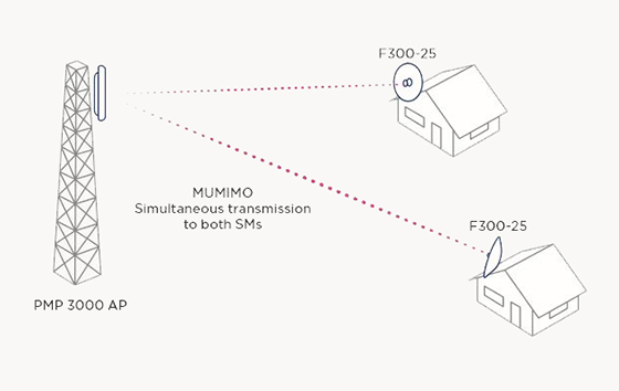

MIMO multiusuario
Lograr una mayor capacidad en el downlink suele resolverse con una modulación más alta o canales más anchos. En ambos casos, el entorno y la interferencia evitan que se alcancen modulaciones más altas o se opere en anchos de banda de canal más amplios. El ePMP 3000 emplea la tecnología MIMO multiusuario (MU-MIMO) para transmitir simultáneamente a dos suscriptores en el downlink y, por lo tanto, duplicar la capacidad en el downlink.

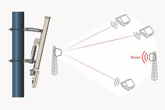

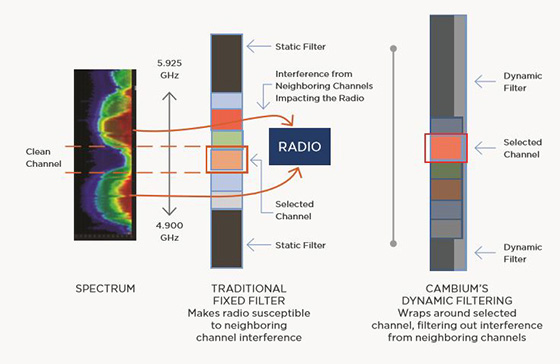

Filtro inteligente
El ruido siempre es una preocupación, y a medida que se implementen más transmisores, seguirá siendo un factor crítico en la operación. Aunque casi todos los radios tienen algún tipo de filtro, muchos usan filtros estáticos que bloquean solo el ruido que proviene del exterior del espectro de operación de los radios. Pese a que esto proporciona un canal limpio para funcionar, estos sistemas con filtros fijos aún permiten que el ruido de canales vecinos afecte el desempeño del sistema. Las soluciones de Cambium Networks no solo utilizan un filtro estático para bloquear el ruido que proviene del exterior del espectro de operación, sino también un filtro dinámico para bloquear la interferencia de canales adyacentes. A medida que el sistema cambia a otro canal, el sistema automáticamente bloquea el ruido de canales adyacentes para mejorar la calidad de la señal.

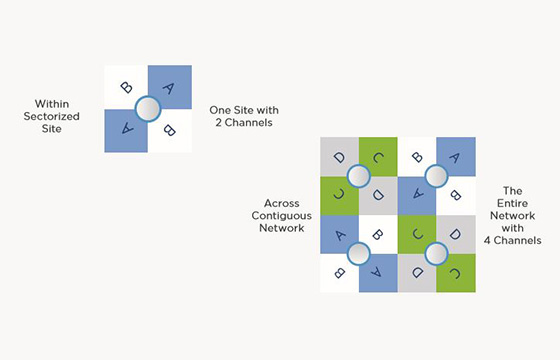

Reutilización de frecuencia
La frecuencia es limitada y siempre será escasa. Al reutilizar las frecuencias cuando se implementa una configuración espalda contra espalda, un operador de red puede usar de forma efectiva la misma frecuencia dos veces para conectar usuarios. En implementaciones grandes, un operador de red puede conectar miles de usuarios reutilizando las mismas frecuencias a lo largo del área de servicio. Esta tecnología maximiza el uso de la frecuencia disponible y puede brindar acceso a miles de usuarios en una pequeña porción del espectro.

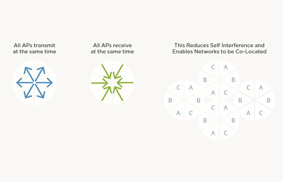

Sincronización GPS
Cuando las redes se densifican, la autointerferencia se vuelve un problema. La sincronización GPS coordina toda la red, reduce la autointerferencia y mantiene alto el rendimiento de la red a medida que se agregan más suscriptores.

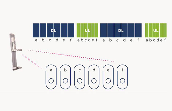

Equidad de tiempo en el aire
eEl ePMP emplea un algoritmo sofisticado, basado en la prioridad, que evita la inanición y ofrece equidad en el aire para asignar los recursos de RF a los SM. Las asignaciones se basan en el tiempo en el aire, y no en la capacidad. Así se evita que los SM en condiciones RF limitadas tomen una cantidad excesiva de tiempo y, por lo tanto, de capacidad disponible.
