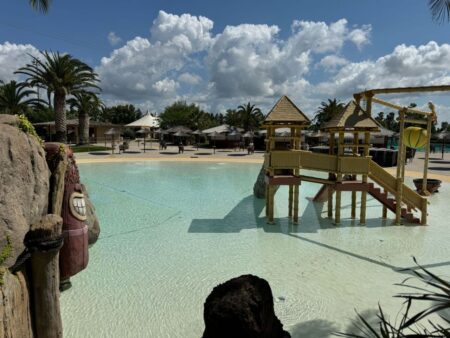

Area giochi per bambini nel parco acquatico Acqua Village di Follonica con scenografia tropicale e piscina a bassa profondità
L’Acqua Village di Follonica, è un parco acquatico che offre intrattenimento in una grande struttura all’aperto, dove trovano spazio piscine, scivoli e spettacoli acquatici.

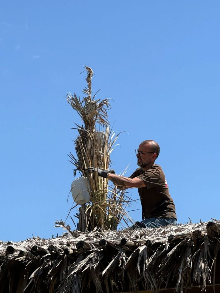

2. Camouflage degli apparati
Una parte importante di questo processo riguarda il camouflage delle apparecchiature, che devono essere installate in modo discreto per non interferire con l’aspetto estetico e tematico del parco. Le antenne e gli apparati di rete possono essere mascherati da elementi architettonici o decorativi, adattandosi ai temi specifici del parco.
