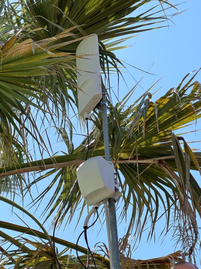

Wi-Tech ha scelto per il parco prodotti Cambium Networks ed ha proceduto all’installazione di un access point (AP) cnWave 60 GHz V5000 e di 10 V2000. Questo ha permesso di raggiungere ogni attrazione, bar, ristorante, discoteca, area di controllo e sicurezza del parco. Su ogni posizione è stato installato uno switch CN Matrix (n. 10) e due XV2-2T / XV2-2, per un totale di 22 AP.
Tutat le rete viene controllata e gestita attraverso la piattaforma cnMaestro. La capillarità del Wi-Fi è risultata esponenzialmente migliorata e oggi, sia gli ospiti del parco che il personale possono collegarsi alla rete in maniera puntuale e soddisfacente.

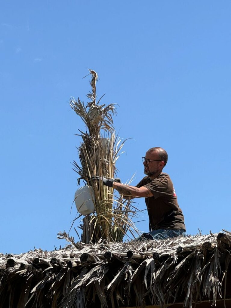

2. Camouflage degli apparati
Una parte importante di questo processo riguarda il camouflage delle apparecchiature, che devono essere installate in modo discreto per non interferire con l’aspetto estetico e tematico del parco. Le antenne e gli apparati di rete possono essere mascherati da elementi architettonici o decorativi, adattandosi ai temi specifici del parco.
