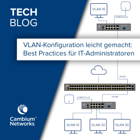

Port-Modi verstehen
  • Access-Modus:
    • Der Port gehört ausschließlich zu einem einzigen VLAN.
    • Akzeptiert und sendet nur ungetaggte Frames.
    • Beispielbefehl:
configure terminal
interface gigabitethernet 0/5
switchport acceptable-frame-type untaggedAndPrioritytagged
switchport mode access
switchport access vlan 11
exit
  • Trunk-Modus:
    • Der Port überträgt den Datenverkehr mehrerer VLANs, wobei alle Frames getaggt werden.
    • Beachten Sie: Bei cnMatrix-Switches wird ein Trunk-Port automatisch als Mitglied aller VLANs geführt – ein manuelles Hinzufügen mittels „ports add“ ist deshalb in der Regel nicht erforderlich.
    • Beispielbefehl:
configure terminal
interface gigabitethernet 0/7
switchport mode trunk
end
  • Hybrid-Modus:
    • Kombiniert die Eigenschaften von Access und Trunk.
    • Ermöglicht es, gezielt festzulegen, welche VLANs getaggt und welches VLAN als Native (untagged) übertragen wird.
    • Beispielbefehl:
configure terminal
interface gigabitethernet 0/6
switchport mode hybrid
switchport pvid 10
end
