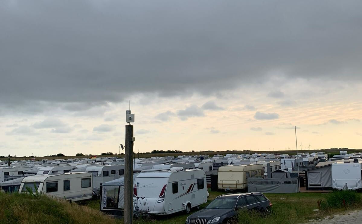

Die Stabilität bei einer vermehrten Nutzung stand bei dem Ausbau des WLAN-Netzwerks im Vordergrund. Denn nicht nur für die 100 Dauerstellplätze, 200 weitere Stellplätze für Wohnwagen und Wohnmobile sowie 60 Zeltplätze sollte die WLAN-Verbindung ausreichend sein, sondern auch für die Sanitäranlagen, die Anmeldung und weitere zwei Gebäude. Somit musste das neue drahtlose Netzwerk nicht nur eine große Fläche abdecken, sondern auch eine hohe Bandbreite für eine große Anzahl gleichzeitig aktiver Nutzer bieten. Da Tiefbauarbeiten aufgrund der Beschaffenheit des Geländes nicht möglich waren, wurden die Access Points via Richtfunk angebunden.
Die Lösung
Der Campingplatz setzte für die Produktauswahl auf die Expertise seines IT-Dienstleisters 1top.IT. Dieser empfahl aufgrund der spezifischen Anforderungen die Produkte von Cambium Networks. Es wurden 18 Outdoor- und vier Indoor-Access Points installiert und über ein 60-Ghz-Funknetz auf Basis der cnWave-Lösung verbunden. Die cnWave-Komponenten eignen sich optimal auch für den Outdoor-Bereich und garantieren somit selbst bei schlechten Wetterverhältnissen eine stabile WLAN-Verbindung. Mit dem cnWave V5000-Verteilerknoten lassen sich bis zu vier weitere sogenannte Distribution Nodes oder 30 Client Nodes verbinden. Damit ist eine Erweiterung des WLAN-Netzwerkes jederzeit problemlos und ohne großen Aufwand möglich.
